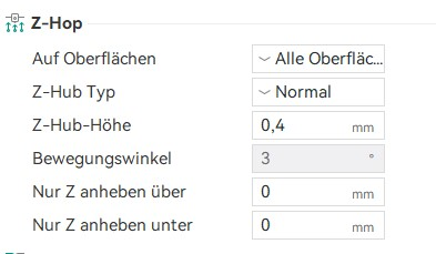

Hallo.
Ich habe mein Klipperized Sv06+ in Orca mit z_hop eingestellt.
Seit dem keine Problemme mit der Layer-Shifting.
