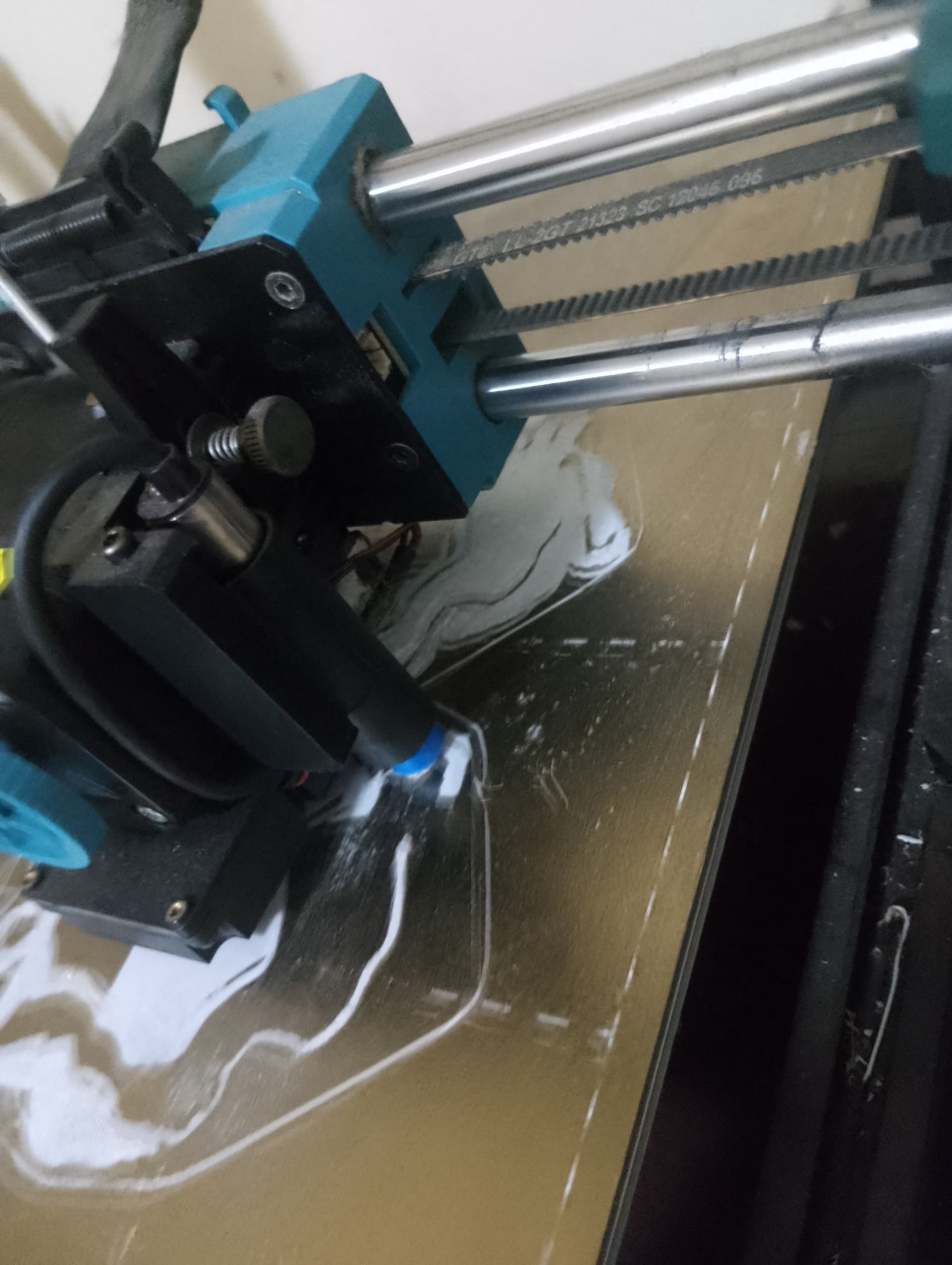

Impressora tentando alinhar eixo Y forçando e fazendo muito barulho
Ao iniciar a impressão quando vai alinhar o eixo Y e algumas vezes o Z ela força no final do percurso e faz um barulho muito alto pois já não há espaço para ela continuar , as vezes imprime o mesmo modelo em lugares diferentes da mesa , o que causa isso e como resolver ?

Olá meu amigo , obrigado pela atenção ,. Quando início a impressão e ela vai alinhar no final do eixo Y ela força como se quisesse continuar o percurso e faz um barulhão , durante uns 5 segundos , aí para e continua a impressão , as vezes ela faz isso no eixo X e empurra a cabeça de impressão de encontro a lateral fazendo o mesmo barulho durante os mesmos 5 segundos , para depois continuar a impressão ,

É como se ela fizesse quando alinha o Z no final , que bate lá encima e fica forçando até começar a descer , só que no eixo Y , e.se.ja começou a imprimir muda o lugar da impressão e continua a imprimir em outro lugar da plataforma.
Repare como ela inicia imprimindo em um lugar e após o desalinho continua a imprimir em outro ficando as marcas de impressão paralelas
For the Z-axis, this is normal.
To perform Z-alignment, the printer moves both stepper motors upward until they reach the end stop. Once this operation is complete, Z alignment is finished. This is why the printer makes this noise.
I’m not sure if the translation is right, so I’ll let you two talk…
But, you should really do some cleaning of your printer…
There is way too much grease built up, the tension knob looks like it’s coated with something, the belts looks fuzzy..probably from the dust buildup, the plate looks to need a good cleaning also…JMO
Obrigado JMO , sou obrigado a reconhecer que ela está bem suja , trabalha direto e acabou não limando , vou providenciar , agradeço o conselho .
